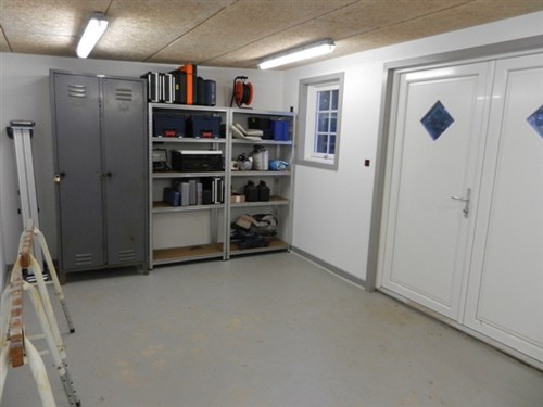

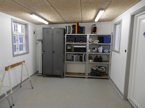

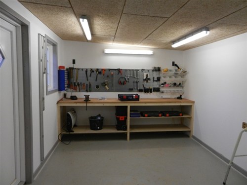

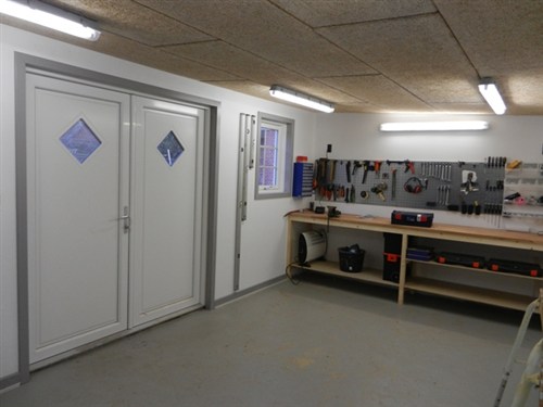

Jeg må nok ærligt tilstå at jeg kom til at lave gulvvarme, gips på væggene, glasvæv, fodlister, troltekt osv. da jeg lavede mit værksted.
Selve rummet er 315 cm bred og 500 cm langt..
Elektrikeren syntes da godt nok også det var lidt vildt, men lækkert..
Mvh Mærsk

Jeg har som sådan ikke brugt værkstedet endnu, da jeg kun lige er blevet færdig for et par dage siden..
Der skulle jo laves noget varme i værkstedet, og da prisen for gulvvarme og en alm radiator var den samme, stod valget rimeligt klart for mig
Så kan jeg personligt godt lide at arbejde med gips.. Så valget til beklædning af væggene stod klart for mig med det samme..
Men en gipsvæg er nu ikke det pæneste, så det skulle da lige have en gang glasvæv..
Og glasvæven skulle da males..
Der var et godt tilbud ved net2trælast.dk på troltekt..
Så havde jeg ikke fået gulvet helt lige i kanten da det blev støbt..
Så en fodliste skulle der da også på.. og en skureliste
Det griber jo om sig det skidt..
Jeg er sådan en person der godt kan lide at gå og nusse og rode med alt muligt underligt.. Og så er det da rart at have et lækkert værksted at kunne gøre det i..
