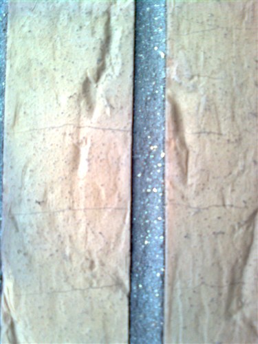

Hej. jeg er lidt på spanden og håber at nogen kan komme med lidt hjælp til mig. Jeg har opdaget at mange af murstenene på mit hus har tynde lodrette revner. Det drejer sig om vest og sydsiden af huset. Der er små revner i ca 70 % af stenene, fra sokklen og op til en højde på va 180 cm. Huset er bygget i maskinsten med huller inden i . Jeg har ikke ret meget forstand på mursten men tænker på om det har betydning for murværket, om stenene skal skiftes eller om jeg bliver nødsaget til at filse mit hus. Huset er et typehus fra 1979.

Kan du ikke smide et billede op af det, lidt svært at sige hvor slemt det står til jo..

Hej. er der andre problemer end revnerne, som fugt- afskallinger- manglende fuger eller ligende

Fugerne er ved at være lidt slidte på muren der vender mod vest. Jeg har tænkt på at kradse fugerne ud til næste år og fuge dem om, men da jeg ser at stenene har revner er jeg i tvivl om det er det store arb. værd eller om der er en anden løsning. Jeg vil gerne ligge nogle billeder på siden men Det må blive en anden dag da det er mørkt nu
vi har lige købt hus fra 1976 hvor stenene har det samme som du nævner . I vores tilstandsrapport står der det er uden betydning samt at min svigerfar er gammel murer og han siger der ikke sker mere ved det . så jeg tror umiddelbart godt du kan tag det med ro :-)

Ja, det er mere de porøse mørtelfuger der er alarmerende, det kan hurtigt give skader i forbindelse med en hård vinter.

Hvad med de 2 andre verdenshjørner?
Umidelbart lyder det jo lidt slemt med 70% revnede sten.
Er revnerne gennemgående gennem fugerne i lige linie fra sten til sten. Eller ej. :o)
Kunne svigerfar måske helt præcis fortælle hvad det er for nogle revner og hvorfor de er opstået - eller om de har været der altid?
Alt andet lige så vil jeg da sige at det muliggør vandindtrængen og risiko for frostsprængning!!!

@Kult: Der er revner i 70% af stenene i syd- og vestfacaden, op til en højde af ca. 180 cm. Men ingen eller meget få i øvrige facader. Fortæller du.
Og i mine ører lyder det fuldstændigt og helt utroværdigt.
Men hvis det er rigtigt så tilspørger jeg:
@Antoniussen. Hvis du har samme type revner i facadestenene, men måske anderledes fordelt.
Hvorfor mener din svigerfar så at det ikke er noget problem?
Fordi jeg kan ikke forstå hvorfor revner i mursten IKKE er et problem: Slkal jeg sige dig.
Og det ville jeg gerne høre en fagmands kommentar til. :o)

Hey. så fik jeg taget nogle billeder af stenene så i kan se hvad jeg snakker om. Håber Der sidder en som kan hjælpe mig på vej.

Hvor er bilderne henne?
