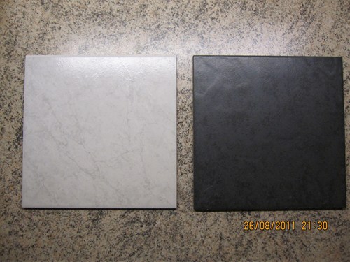

Røde...... come on
Det bliver denne kombination
Købt til 1/4 af prisen fra et konkurssalg
