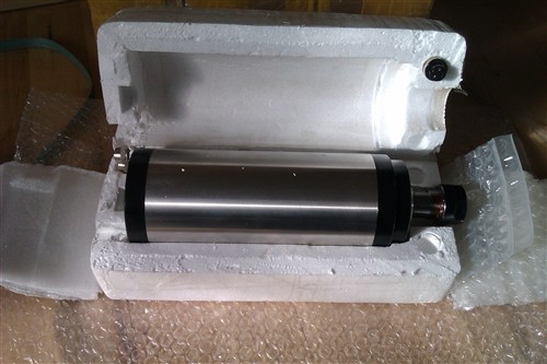

Her er lige et par billeder af udpakningen af min nye spindel, -har desværre ikke haft tid til at prøve den endnu. Som før nævnt er den fra ebay butikken solar.jean.

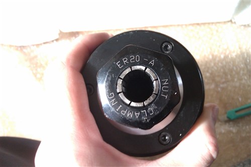

Som det ses leveres spindlen med ER20-A standard spændemøtrik. Nogle af kineserspindlerne sælges med ER20-B, og de passer ikke sammen med de fleste af de spændetænger man kan købe. Så hvis man køber en spindel med ER20-B møtrik, skal man typisk have fat i en ER20-A møtrik, for at kunne anvende efterkøbte spændetænger. De kan fx købes ved CTC Tools på ebay.

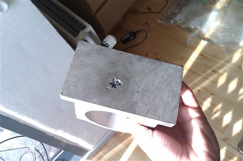

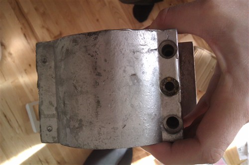

Ind til videre virker det hele som god kvallitet, dog var der dog et par småting med monterings flanchen til spindlen. Den er lavet af støbt aluminium, og som det ses på billedet er støbningen ikke helt uden fejl dog ikke nogen af betydning.
Men det undrede mig lidt, at der ikke var nogle huller i flanchen til at montere den med. Derudover var et af hullerne til fastspænding af spindlen ikke gjort færdig, den sidste udboring kan dog let laves selv.
