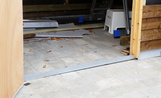

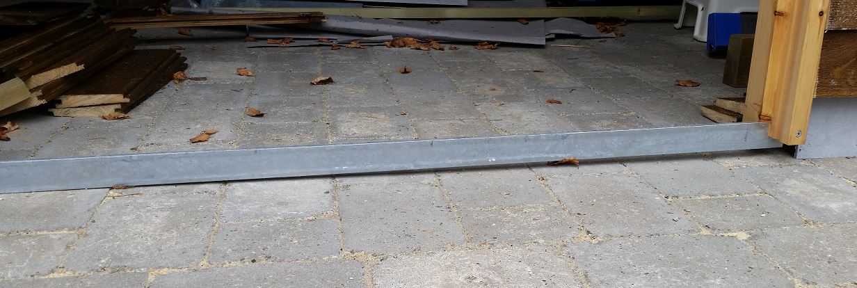

I mellemtiden har jeg sat døren i, men har lidt et problem ved bundstykket. Det er lavet af et stykke galv. stål blade på højkant og er selvfølgelig vinkelret på døren. Men fliserne, som skuret står på har en svag hældning for at lede regnvand væk.
Gode ideer til afslutning ned imod fliserne, modtages gerne! Stor elastisk fuge? Vende en fliserække på højkant? ...
