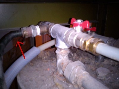

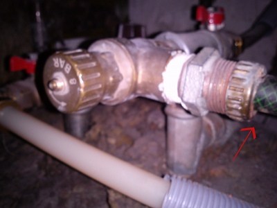

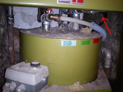

Jeg har vedhæftet et par billeder af synderen, og har med rød pil markeret slangen, som ender  i min hyppigt tømte vandspand.
Som Jens skriver kan det være sikkerheds ventilen til det varme vand, netop det at den stod på 0,6 bar. da i kiggede hus første gang, kunne tyde på at fyret køre med for højt et tryk.

det er ikke fyret der taber tryk. den sikkerhedesventil du viser på billede sidder på din brugsvands installation og det er helt normalt at den gir lidt vand, hvis du ser på enden af ventilen kan du se at der står 8 bar, i dag brug man 10 bars ventiler, så det vil helt sikkert hjælp på dryppperiet hvis du får den skiftede til en 10 bars sikkerhedsventil.
der er sikkert en sikkerheds ventil mere på et sted som er koblet på oliefyret den skal være på 2,5 bar.

Nu hvor jeg søger på sikkerhedsventilen kan jeg så også se, at det kun er i forbindelse med opvarmining af vand, at den skal dryppe lidt, men lige nu ser den da ud til at dryppe lidt trods der hverken er gang i fyret eller vores haner.
Jeg prøver at få en vvs-fyr til at kigge på det, for selvom jeg mener at have fundet den sikkerhedsventil der skal til, er jeg lidt usikker på om jeg kan få den monteret korrekt på så gammelt et system som dette.

Inden du skifter fra en 8 til en 10 bars sikkerhedsventil skal du forvisse dig om, at dit system kan tåle det højere tryk! Ellers bliver det kedlen der letter og ikke sikkerhedsventilen. Skaderne efter dette vil ikke være dækket af din forsikring.
Det kan jo være at din gamle 8 bars ventil er blevet utæt med aldren, og at en ny 8 bars vil løse problemet.

Det er nu ikke kedelen, der skal kunne klare det extra tryk, derimod varmtvandsbeholder, og anden vandinstalation.
Normalt er der jo ikke tilnærmelsvis 8 bars tryk, så mon ikke en ny 8 bars ventil, ville løse dit problem.
