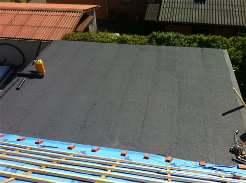

Uh ha, der er kommet gang i debatten i denne tråd.
Jeg vil bare lige understrege at min løsninger er en 2 lags løsning med forskudte lag :-)
Vi mangler dog lige at sætte sternbrædder op og lægge kant overpappen...
Og i processen fik jeg mig også lige en ny tagpap brænder (efterfølgende som ukrudtsbrænder :-) )
Man skal lige lære sådan en brænder at kende, så enkelte små steder fik den lige rigeligt med varme :-)
Men jeg syntes godt vi kan være resultatet bekendt, men nu skal jeg jo passe på, idet der er en proff med inde over denne tråd :-) Så nu håber jeg ikke du slagter mig Claus :-)

Det ser rigtigt fint ud, kan se på billedet at dine overlæg er svejst godt da man kan se makeringen for overlægget i banen ved siden af. Nu kan man ikke zoom på billedet med det ser ud til du ikke har asfaltbitumen ude i alle dine samlinger, mnen det er erfaringen der gør at man får det til at flyde når man brænder det på. Dine stern kanter ved jeg ikke om laves med opkanter eller med Vindskede blik. Hvis det er med blik kanter er den fremgangsmåde her korrekt da blikket altid skal ligge mellem paplaggene. Men skal du lave dine kanter med opkanter skal du huske at underpappen skal med op af trekantlisten inden du brænder overpap strimlen op af kanterne inden du monterer din sternkapsel. Men ellers er det flot GDS Projekt. :-) Supergodt valg med 2 lag tagpap, det er et rigtigt tagpap tag alt andet er 2.Sort :-) :-)
