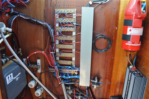

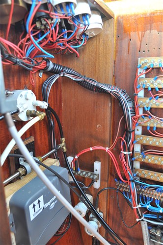

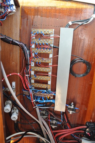

Du ved jo godt at selvgjort er velgjort, nå spøg til side. Jeg gjorde det af simpel nødvendighed, der var direkte overgang flere stede i systemet og så lignede det noget der var løgn, ledninger trukket på kryds og tværs hen over kahyts loft , selv i cockpittet var der ledninger overalt, fandt flere der var smeltede sammen, så ham der havde lavet det skulle ha holdt fingrene for sig selv. Motorinstallationen var forøvrigt heller ikke for god, men det er jo en anden historie.

Find Gevind - jeg ville gerne have set et billede af dit krydsfelt - kan du ikke prøve igen - elle andre herinde er behjælpelig med en vejledning.
- Peter Sorensen
