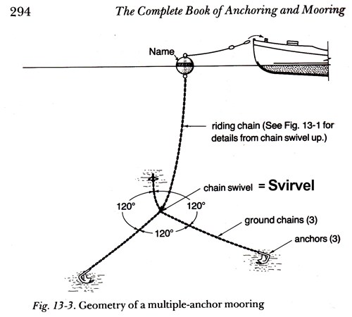

Der er også nogen der bruger "stjerne" forankring - eller hvad det nu kan hedde:
3 ankre som er lagt med passende afstand, og samlet i midten - måske med lidt vægt her i midten. Har man forskellige ankre, skal man nok lægge det største/bedste mod Vest.
Forklaringen er her: http://yachtpals.com/anchoring (lidt nede på siden)
"Another excellent option for heavy weather anchoring is the modified star mooring combined with an oversized kellet (figure 6). The star mooring utilizes three separate anchors and rodes, each of which can be all chain, rope, or a combination of the two. Deploy each anchor 120 degrees apart with the largest anchor set towards the direction of strongest expected winds (once again, buoying the bitter end of each rode after setting each anchor will make deploying and maneuvering much easier). "
Fordelen med de 3 ankre kan være at det er lidt lettere at håndtere - end een stor tung klods.
Håber du finder en god måde som passer til dine forhold.

Han beskriver også metoden med 3 mere alm. ankre i "stjerne":

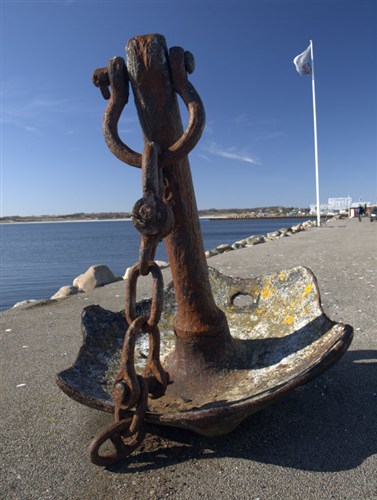

Forrige weekend så jeg det perfekte "morings-anker" på en mole - lille fiks ting, som alle skulle have et par stykker af på chatollet :-) - se her:
God fornøjelse - A
