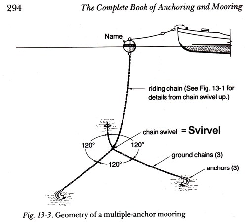

Har lige kigget i min "bibel" - The Complete book of Anchoring and Mooring af Earl Hinz - han mener at ankerblokke af beton, har en holdekraft som er ca 50 % af vægten oppe over vand. Så der skal jo en stor og uhandy cementklods til.
Han beskriver også metoden med 3 mere alm. ankre i "stjerne":

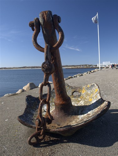

Forrige weekend så jeg det perfekte "morings-anker" på en mole - lille fiks ting, som alle skulle have et par stykker af på chatollet :-) - se her:
God fornøjelse - A
