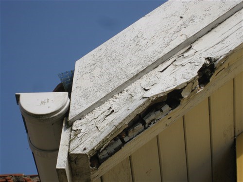

- Alle udhængsspær er rådne pga. manglende afslutning på sternbrædder

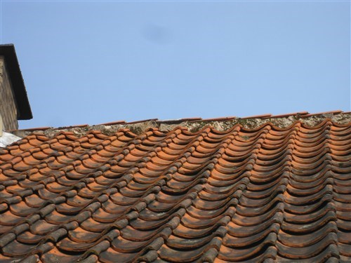

- Mørtel på rygningssten er porøst og smuldrer

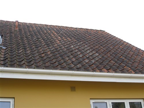

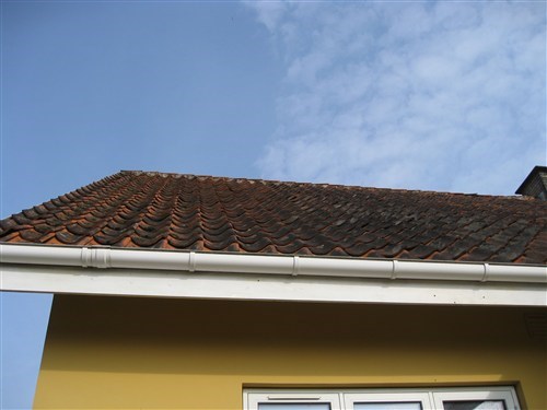

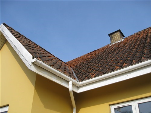

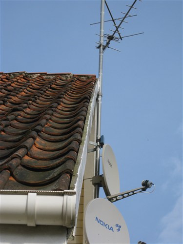

Herunder lidt billeder af taget:
Det er klart, at fejlene skal udbedres. Spørgsmålet er bare om taget er tjenligt til udskiftning, eller vi skal gå efter de enkelte fejl. Jeg vil rigtig gerne lægge et nyt tag, men budgettet er stramt. Max. 40k i materialer.
Såfremt taget skal skiftes er jeg fast besluttet på et fast undertag af Huntonit-typen. Mht. tagstenene vil tegl selvfølgelig være førstevalg, men tvivler på, at der er plads økonomisk.
Hvad ville I gøre? Jeg vil anslå tagarealet til at være ca. 180 m2 med 2 skotrender, et veluxvindue og en skorsten. Alt vil blive lavet som selvbyg.

Dit tag mangler vedligeholdelse.
Simpelt hen.
Umiddelbart ser tagstenen fine ud.
Og undertager er osse tæt som jeg forstår det.
Så det bare rundt i kanterne der skal renoveres.
Rygning ommures
Inddækning v/ skorsten tætnes/skiftes.
Vindskede mv. i gavle skiftes. (Det ser iøvrigt ud som om det aldrig er blevet færdiggjort).
Undertag er ikke ført ud i tagrenden. Det ville være en fordel om det var, men det er ikke sikkert at det har nogen betydning. Det kommer an på hvor tætte dine vingetegl er. Det er nemt at se om der er skader på oversiden at udhængsbrædderne.
Og vælger du at lave undertaget om så det ender i tagrenden så er det rigtig godt GDS-arbejde. Få materialer, mange arbejdstimer.
Jeg ved ikke hvad sådan en omgang kan løbe op i- i materialer. 5 - 7 tusinde måske.
Umiddelbart er undertaget tæt ja. Det er kun afslutningen ved tagrenderne der halter.

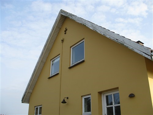

Og nej. Tidligere ejer (udlært tømrer...) fik aldrig gjort arbejdet færdigt ved gavlene. Derfor de rådne udhængsspær
Ang. det visulle indtryk af taget. Vil en rensning være spild af penge?

Vi skal lige have styr på terminologien
Det yderste bræt i gavlen hedder vindskeden. Det andet bræt udhængsbrættet. Det vandrette bræt langs tagrenden er sternbrættet. Og endelig er det vindbrædder/-plader der skal forhindre at det blæser ind i bygningen, under udhænget.
Jeg mener nu at vindskede og udhængsbræt passer fint i proportionerne. Men der mangler det såkaldte dækbræt, som sømmes ovenpå vindskeden og afdækker vindskede og en del af tagstenene. Derimod har der ikke været sternbræt og underbeklædning oprindeligt. Det er osse muligt at vindskeden har været af en anden type. Den med udskæring for tagstenene. Tror jeg.
Du kan søge på "vindskede" og se en masse billeder.

En afrensning har ingen funktionel betydning.
Men hvis du vælger en afrensning så skal det absolut ikke være noget med højtryksspuling direkte på stenene.
Men der findes andre debatører her på siden som "ææælsker" tagvask og tørring. De ved nok hvordan.

Skrevet af hpox på 15 mar 2011 09:55
Ok. I tilstandsrapporten er de yderste kraftige stolper (det der er råddent på billedet) benævnt som udhængsspær. Det er 4x4 stolper. Er det dem du kalder udhængsbræt?
På dette er der monteret vindskeder, hvorpå der mangler dækbræt. Er vi enige?
Enig. Det ser pænt ud men de bliver tunge at få derop.
Hakkebræt. Det er muligt. Jeg tænkte at jeg ville montere nogle af de der metalskinner. Ved ikke hvad de præcist hedder.

Njet.
Der forløber 2 stk. brædder op i din gavl. Det nederste/inderste er udhængsbrættet eller udhængsspæret. Og det er det der er råddent på dit billede.
Der er ingen stolper no'en steder. (Stolper står lodrette jo). ;o)
Normalt sømmer man dækbrættet fast på vindskeden og inddækker vindbrættet med en såkaldt kapsel. Som kan være aluminium, zink, kobber osv. Du kan osse sømme et bræt på som ikke nedbrydes, f.eks. hårdttræ.

Skrevet af hpox på 15 mar 2011 10:51
Njet.
Så langt så godt
Ja ja. Godt ord igen. Jeg er jo kontormand

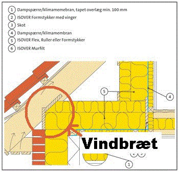

Jeg tænker på det her:
Hvordaan det lige er nemmest at monterer vindbrædder er svært at sige. Men når der er muligheder fra oversiden, under- og indvendig- er det svært at finde en undskyldning for ikke at gøre noget. :o)

Ja, det gik for stærkt.
..........på vindskeden og inddækker DÆKBRÆTTET med en............
Skulle der stå.
Vindbrættet er som det er vist på din tegning.
