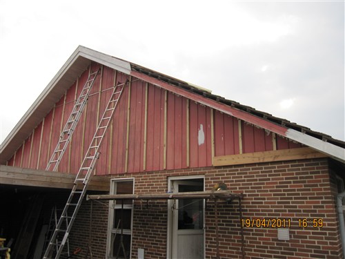

Det startede med et godt tilbud på cedertræsklink..............................
Det griber som altid om sig - rep af stern og underbeklædning, male samme  ( man skulle jo nødigt spilde på sit fine ny cedertræ )
Men det går da fremad - i morgen kan jeg nok begynde at sætte cedertræet op .
Lige et lille situationsbillede af den største gavl  - det stykke stern der ikke er malet skal skiftes - får lidt hjælp til det om et par dage.

Ja, det var vist godt det var så billigt, så meget mere det har taget med sig....
Nej, det skal jo stå flot i natur, eller olieret, og ikke med malerpletter...
Det er vindskede du mener og ikke stern...
Ja, OK så - det kan jeg aldrig rigigt finde ud af - hvad der er vindskede og hvad der er stern
Det er det der træ oppe under/ved siden af taget hele vejen rundt om huset
Hjemmebrygger af specialøl og vin " Bjergbryg
Sternen går langs / bagved tagrenden og er vandret, vindskederne følger tagets hældning...
Skrevet af Koludabyg på 19 apr 2011 20:24
Tak for det - det var så dagens lektion
Skal prøve at huske det - men lover ingenting

Det bilver ikke så slemt - regner med at holde det på 12 - 13.000,- incl alt ( cedertræ,klemlister,brædder til vindskeder, træbeskyttelse,cedertræsolie, søm,skruer m.m ) - altså ren materialepris - men det er det jo som LDS
