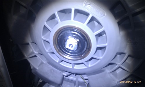

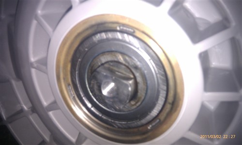

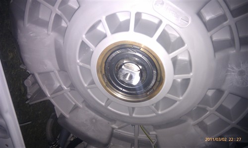

www.pricerunner.dk/pl/14-1104663/Va...ign-PriserLejerne er standart lejer, men du er nødt til at skifte den pakdåse, der sidder inde bag lejerne. Det er fordi den er defekt, at lejerne er gået.
Pakdåsen er speciel, med to læbetætninger, og skal købes hos en som forhandler hvidevarereservedele.
Det ser ud som om du skal have adskilt tromlen.
Men overvej en extra gang, om det er besværet værd, jeg skiftede for nogle år siden, lejer og pakdåse, i en AEG vaskemaskine, to måneder senere brændte motoren af
(Det var ikke defekte kul, her var masser tilbage,den var brændt af)
Så røg den ud.
