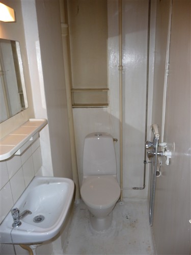

Hej igen.
Jeg vedhæfter lige et billed, desværre ikke af afløbet men af selve badeværelset, bare så i lige kan se hvad det er vi snakker om.
Mvh Martin
