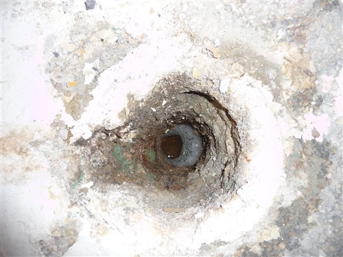

Så kom der et billed af afløbet. Som i kan se er det ren beton.
Det er noget skidt, men skal finde en løsning, tror ikke det bliver den dyre løsning. Vi køber nok en indsats der passer i det gamle afløb og ender i en firkantet rist....
Jeg er meget åben for forslag!!!
Mvh Martin
Den ser ikke særligt sund ud.
Hej, selvom tråden er lidt gammel, må jeg så spørge dig hvordan du endte med at lave det, skiftede du afløbet? vi står i samme situation, med renovering af badeværelse i en andelslejlighed, og vil helst undgå at skulle skifte afløbet, det det vist er ret kostbart.
Hej. Ja tråden er lidt gammel, havde faktisk glemt alt om det. Men vi endte med den dyre løsning med nyt afløb. Der var det jeg havde det bedst med. Også på sigt når/hvis lejligheden skal sælges, så er tingene ordner og lavet rigtigt. Og ærgerligt at smide mange penge i en renovering og så spare på noget som ikke bare kan laves om.
