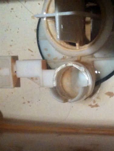

Mit toilet løb en smule så jeg tænkte den fikser jeg (har aldrig prøvet der før).
Det er et Ifö og jeg google hvordan jeg skulle skille det ad.
Alt så fint ud og der var ingen grund til at skifte noget, men der var meget kalk så jeg rensede det hele.
Til pointen
Da jeg så skulle montere indmanden igen knækkede 2 plastikdimser af (se vedhæftede billede) der hvor man skal montere den ene del i bunden (er ret upopulær herhjemme ligenu).
1) tror i at det kan lykkes at få toilettet til at virke selvom de er knække af? jeg har prøvet men vandstanden når ikke over 3 cm i standeren
2) hvad er det for en dimmer jeg skal ud og købe (hvad hedder den?)
3) Hvordan montere jeg den nye dimmer?

Mener den hedder en bundudløbsventil. Og du skal have hele cisternen af, for at skifte den. Plus 3 nye cisternebolte.
Damn, er det svært at skifte for en der ikke har prøvet der før? Er det tid til at jeg ringer til en fagmand?
Har du noget sekundt lim i hytten, så prøv da at lime det sammen. Det er faktisk utroligt holdbart. Jeg var så uheldig at den ene af "plastholderene" på min lygte parabol knækkede af for 8 år siden, det blev limet med sekundt lim og holder stadigvæk. Den sidder på en motorcykel, og den bliver af og til rystet grundigt.
Det du skal bruge er denne her:
Den hedder: Ventilsædeudløb.
http://www.billigvvs.dk/Ventiler-St...12961.html
Hvis du har ødelagt den der sidder ovenover, skal du også have denne her:
Den hedder: Indløbsventil med stativ.
http://www.billigvvs.dk/Ventiler-St...04022.html
Og ja, du skal have cisternen af... men det er nu ikke så slemt.
Måske får du så brug for en ny pakning:
Den er til mellem cisterne og underdel.
http://www.billigvvs.dk/Ventiler-St...16592.html
Jan
Det var godt nok brugbart. Tusinde tak, men hvordan afmontere man den?
