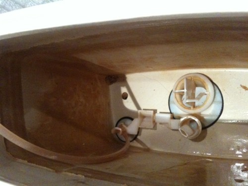

SÅ er løsdel indkøbt og hele indmaden er taget ud af cisternen og cisternen er skruet af toilettet... MEN
Jeg kan ikke skrue Ventilsædeudløb ud. Hvordan gør man? HELP PLEASE
Se billede
Umiddelbart ser det ud til, på tegningen og billeder af reservedelen, at den er skruet direkte ned i cisternen?
I så fald kan pakningen måske binde og det kan derfor være svært at skrue ventilen ud.
Alternativt må der være en omløber på den anden side af cisternen der skal skrues af?
Det må du kunne se på den nye reservedel (ventil), ikk´? Og ved at studere cisternen.
