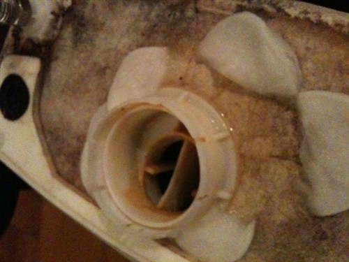

Kære alle,
Mit toilet løb en smule så jeg tænkte den fikser jeg (har aldrig prøvet der før).
Det er et Ifö og jeg google hvordan jeg skulle skille det ad.
Alt så fint ud og der var ingen grund til at skifte noget, men der var meget kalk så jeg rensede det hele.
Til pointen
Da jeg så skulle montere indmanden igen knækkede 2 plastikdimser af (se vedhæftede billede) der hvor man skal montere den ene del i bunden (er ret upopulær herhjemme ligenu).
1) tror i at det kan lykkes at få toilettet til at virke selvom de er knække af? jeg har prøvet men vandstanden når ikke over 3 cm i standeren
2) hvad er det for en dimmer jeg skal ud og købe (hvad hedder den?)
3) Hvordan montere jeg den nye dimmer?
Håber i kan hjælpe hurtig.. silvan lukker snart
Bedste hilsner
Morten

Jeg tror du har ret. Har dog prøvet at skrue med alle mine kræfter og det rækker ikke. det ligner bestemt heller ikke noget man kan bruge et værktøj til.  Se billede (med vatrundeller med kalkfjerner)
Jeg tror at det er kalk der har fået en til at gro fast!
Håber at en af jer har et godt råd.
Bedste hilsner
Morten
Ja, den sidder fast med gamle kalkaflejringer.
Det med vatrondellerne kommer til at tage oceaner af tid.
Enten skal du bruge en rørtang, der kan nå rundt om hele omløberen og forsigtigt dreje rundt.
Alternativt, kan du (meget forsigtigt) bruge en skruetrækker og en hammer og banke lidt kalk af, rundt om omløberen, op til cisternebunden. Derefter måske dreje omløberen af med hænderne, eller bruge skruetrækker og hammer og slå let på de tapper der sidder på omløberen.
Pas på ikke at ødelægge omløberen, hvis den skal bruges igen. Måske følger der en ny med den nye ventil?  Så er det jo ligemeget.
