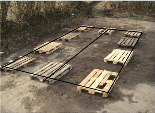

Nårhh. Det er fordi jeg bare scroller helt ned og skriver der. Men ja. her kommer der et billede af min start.
Som i kan se kommer den til at bestå af 12 paller. mangler 2 i midten. Der kommer en 200L's tønde under hver palle. Den sorte ramme i kan se der skal ligge rægler(staves(bjælker)) imellem, ved så ikke om jeg også lige skal he en i midten også. eller måske 2. Men sådan er den, gulvet er jo irrelevant. Jeg håber på at de 12 tønder er nok opdrift. Ellers vil jeg skaffe en masse 10l's dunke og binde sammen, så man kan spænde dem nemt og hurtigt under flåden. sådan 20x2 rækker i gennem midten. Det er ekstra 400liters opdrift.

Det ser lovende ud, men jeg vil anbefale at sætte flere bræder på tværs af den korte lede, den skal helst ikke , men en tønde under hver Palle skulle give lidt over 2 tons opdrift, hvilket burde være nok til flåden plus 10 af de lokale det ser godt ud! Bare en ide: har du mulighed for at leje et svejseapperat og svejse de bjælker du snakker om i vinkel metal, for det er meget stærkt, og ikke så dyrt det rigtige sted.....

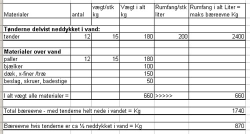

Jeg har lavet et regnestykke til dig, med tal som jeg bare har anslået, for vægten.
Du kan jo selv sætte de helt nøjagtige tal ind i regnestykket.
Det bliver en tung sag, at få i vandet, og tung at bakse med + du skal dælme ha en solid forankring.
Du kan jo selv regne ud hvor mange du så skal invitere :-) hvis du ved hvor meget dine venner vejer.
