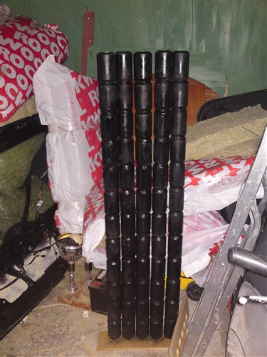

Så har jeg søsat min bygning af solvarme til udestuen. Modtager gerne indput mit første solvarme projekt laver jeg en træ kasse isoleret midter kammer 5 rækker dåser med 12 dåser i hver. i bunden laver jeg indblæsnings kammer med en kabinet blæser der skal drives af en el-solvarme plade som jeg dog ikke har købt i nu jeg regner med og male dåserne mat sorte med kulstøv drysset på hvis jeg kan få det til og hænge fast...

Jernoxid kan fås i de allefleste trælaster, byggemarkeder. Jeg købte 1 kg hos den lokale, det er det mureren bruger til at farve mørtel med,( eller gjorde, i dag findes alt jo færdigt i sække   ).
Gav ca 100 kr for 1 kg borup oxydsort pulverfarve 6308.
mvh snedkeren
jeg har drysset kulstøv på, svigerfar havde en hel spandfuld..

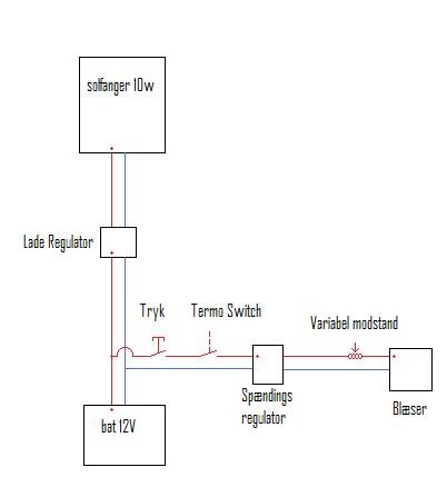

Jeg er også i gang med at bygge en solfanger, men kommer nok til kort hvad angår styring. Så det ville faktisk være dejlig med en komplet guide eller måske kunne jeg få en til at lave selve styringen?
Pt ser min styring sådan ud rimelig simpel... men vil lige blive færdig og afprøve solvarmen før jeg begynder og tilføje lidt automatik, overvejer og justere hastighed i forhold til en enkelt temperatur måske en diff, men det finder jeg ud af hen af vejen når det køre..
@champ1: hvad er årsagen til at du vil have batteri på ?
der er jo ingen grund til at køre når solen ikke skinner.
jeg har valgt at køre direkte på solcellen, derved køre den kun når det skinner, og når solen skinner mindre køre blæser langsommere hvilket passer med at solen jo heller ikke varmer så hårdt og derfor er en langsom gennemstrømning af luft bedre.
