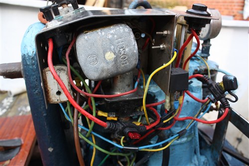

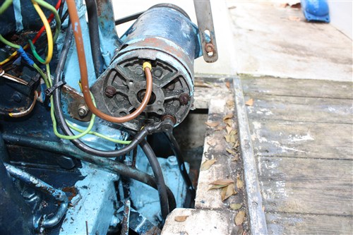

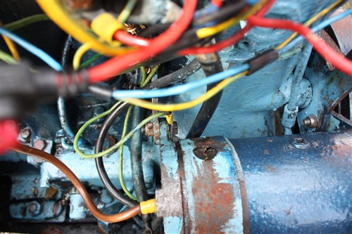

Hej igen
har nu ladet batteriet natten over. Men problemer er stadig det samme - den vil ikke tørne.
Jeg glemte dog at nævne at jeg sidste weekend kom til at rive det ene kabel af fra batteriet, det der sidder på motoren.
Jeg brugte lidt tid på ar regne ud hvor det skulle sidde, men fandt frem til at det netop på motoren det skulle monteres. Men har jeg nu sæt det korrekt på? Det lille grønne kabel der går op til starteren skal det disse direkte sammen med kablet fra batteriet på motoren?
Har vedhæftet et par billeder.
ps. kan selve startermotoren være brændt af?
Jeg må melde pas.
Har du målt over 12,7 volt på batteriet efter det er opladet??
Det kan være dårlig forbindelse et eller andet sted.. til stel eller noget.. Det er jo ret meget strøm der skal frem til starteren.
