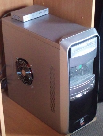

det mediacenter som er vedhæftet har jeg bygget til en kammerat.
midi tower havde han med bunkort, cpu (amd  x64 2800+ 1.8ghz, ram 1 gb og 1 stk disk 3oo gb sata 1 7200 spin 32 mb buffer 300 w strøm forsyning.
skiftet cpu køleren ud med en supersilence 120 mm vinge          kr. 400,00
sata riad kort m 4 stik                                                                   kr. 198,00
Hauppauge WinTV HVR-900-HD                                                     kr. 518,00
1 stk 2 tb wd sata 2 7200 spin 64 mb buffer                                 kr. 698,00
brugt grafik kort nvidia gforce 7600gs 512 mb ram                       kr. 150,00
4 stk brugte wd 2 på 1,5 tb og 2 på 1 tb 7600 spin 32 mb buffer kr. 300,00
lyd kort er et soundblaster 128 et eller andet  (havde det selv)   kr. 00,00
valgte win 7 Home Premium qem                                                   kr. 650,00
ialt                                                                                                  kr. 2914,00
han har en del film som alle er lagt ind i dvd kvalitet, det fylder en del ( ca. 1200 film pt.)
til at styre dette har jeg valgt "all my movies" som var det letteste at bruge for en der ikke er særlig pc kyndig (derfor win 7) desværre koster det lidt ca. kr. 260,00 man kan prøve den gratis i 30 dage
man finder bare filmen/musikken på sin hardisk bedre den op at hentet oplysninger fra nettet og der er det for det meste. den sotere selv om det er film eller musik og den kan genkende de fleste formater.
når man så skal se/høre trykker man bare på play ikonet i programmet
den bruger den film/musik afspiller du har valgt som standart
mediacenteret er koblet direktet til routeret (altså med kabel) da der er 2. stk andre pc som kan bruge det film/musik der på den.
de 2 pcer er koblet op trådløst 54 Mbps og bruger vlc player (den er gratis jaa) dan den ikke kræver så meget af netværket.
pcen er sluttet til han 5.1 forstærker
han bruger netradio
til dit brug ville jeg nok vælge et   tvkort som dette da det opfylder dine krav med DVB-T/C MPEG-4, radio ingang
håber det svare på dine spørgsmål eller så spørger du bare igen
