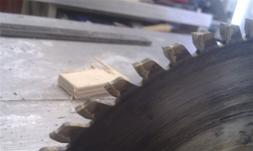

Klinger til alluminium, er ligefortandede, og er ganske udmærkede til træ også, dog bedst til tværsnit, og spånplade mv. Envidere er de også gode til kobber, og messing, samt nylon.
Hver anden tand er lige, og de andre er affasede, men ca 2/10mm højere, så de virker lidt som et forsnit.

Du skriver at de tænder der er 2/10 højere virker som en slags for- rids, det gør de ikke men det er til-gængæld "kun' den/de højeste tand der skærer" (man kunne godt forledes til at tro dette, men det er ikke tilfældet, en egnet klinge til f.eks. allu. har/kan have negativ stød retning dette er rigtig nok, og rigtigt nogle kan ha' en tandform som en trapets.
(prøv med et stykke træ mens saven "står stille", så vil du få syn for sagen)

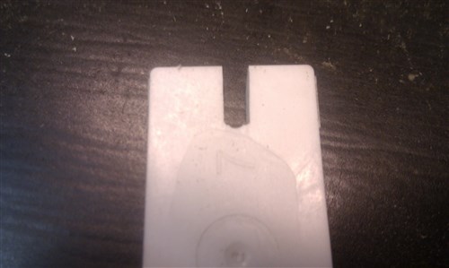

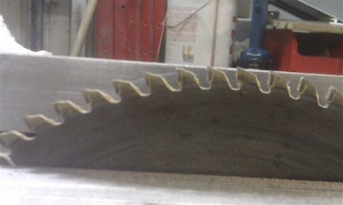

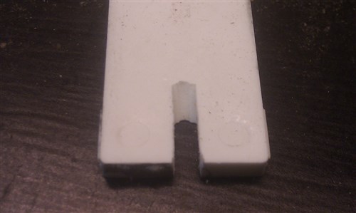

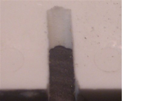

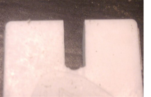

Men de affasede tænder er 3/10mm højere, jeg har lige målt efter, det ses også tydeligt på snittet, at den mellemste 1/3 er længere fremme, end i siderne.
Har prøvet med et par billeder, men ikke så nemt, i småtingsafdelingen.
Mvh jens
NÅ ja ok. Jens.
Vil ikke være ordkløver eller andet negativt, (det kommer der alligevel ikke noget godt ud af vel) kender godt den slags klinger, som i øvrigt kan fås i rigtig mange forskellige kvaliteter.
HM. metallets hår/sejhed noget med bogstavet K og så en tal værdi K 10 - 20 - 30 osv. hårheden måles i de 2 skaler jeg kender lidt til, noget som hedder Rokwell eller  Mohs hårheds skala ved jeg, lærte for + 40 år siden på Tek. Sk. Skive. (værktøjs-lære)
Dvs. at man kan "skrædder sy" et værktøj til næsten hvad som helst, og det med en meget lang stand tid som man så betaler for.
Men igen et af mine "små" sidespring.
Kunne forestille mig at det er noget lignende F.eks. inden for jern branchen også, men her er jeg til-gengæld helt blank
maskinsnedker. (emeritus)
Ja inden for metal står K for hårdmetal til støbejern, og P for hårdmetal til stål. og med numrene 10-20-30-40  laveste tal hårdeste kvalitet.
Men moderne skær til metal, har en kerne der er belagt, så er det ikke helt så enkelt længere.
Som du måske kan se på billedet af snittet, lave de høje affasede tænder det midterste snit, og de lavere tænder der er i fuld bredde og flade, laver sidesnittet, så her er det kun hjørnerne der arbejder.
Når man holder en klods imod, når klingen holder stille, er det kun de affasede tænder der røre klodsen, da de andre er lavere.
mvh jens
