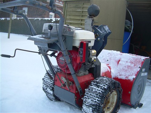

Skrevet af je__ns på 26 dec 2010 21:19
sory et gammelt billede, det er med den gamle motor.
Nu er det med en 9 hk ægte Honda
Sætter gerne et billede ind som dokumentation
mvh jens
Nårh ja, det har du jo sagt tidligere - det kan jeg da godt huske nu :-) Det var i stedet for en Tecumseh, ikke?
Lars F.
Jeg er ikke så flittig med kamaraet, men her er et par snefriske billeder.
Her med 9 hk Honda, med elstart. Den var utrolig nem at montere, bestilte den med 1" tommer aksel, så var alt pluk and play.
mvh jens

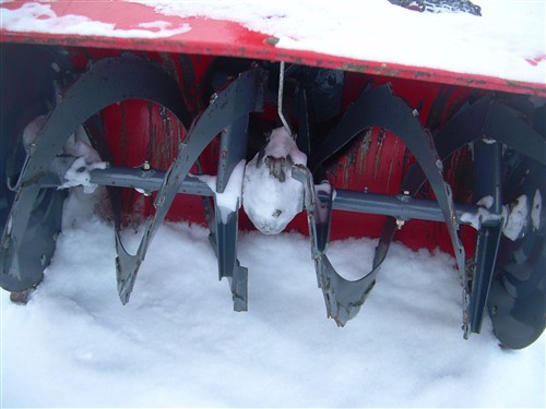

Indføringssneglene har fået påsvejset "fræsetænder" så den kan æde hård og sammenpresset sne.
