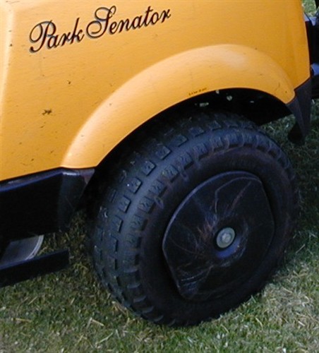

Plasering af vægtklodserne, ved jeg ikke lige, umidelbart hvor der er bedst plads.
Min stiga havetraktor, har vægtklodser, de sidder udvendigt, kender ikke  deres vægt?
Måske kunne du finde noget lignende?
Mvh jens
