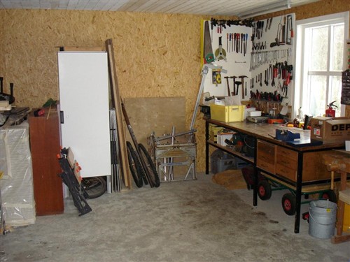

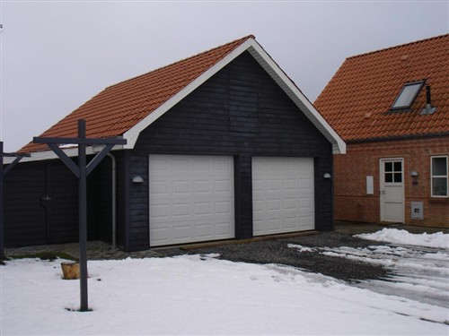

Jeg har selv bygget garagen, og det er i en stolpe konstruktion. Ikke som rammer men bygget på stedet da det passede mig bedst på den måde.
Og et billede fra den anden ende
Indvendigt er den beklædt med lakerede OSB plader hvilket e passende for en garage.... Nem at holde og samler ikke støv :-)

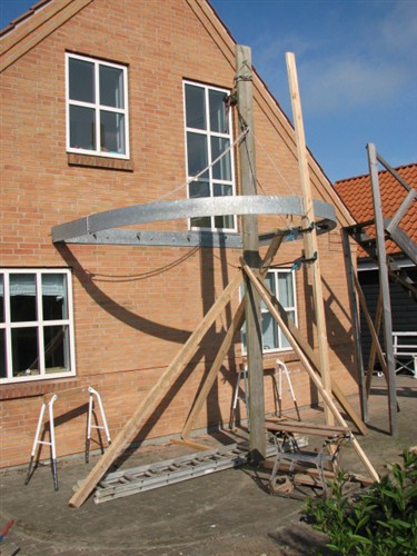

Og lige et billede fra opsætning af min hjemmekonstruerede og hjemmebyggede altan. Den er opsat af en person... Mig :-) Men så skal man også være lidt snu med talje og understøtninger... Men det var lørdag aften og klokken var 21 så der var ikke lige nogen andre i nærheden......
Billedet er godt nok først taget søndag formiddag.... Det blev lidt sent inden rammen kom helt op og i vatter.....
