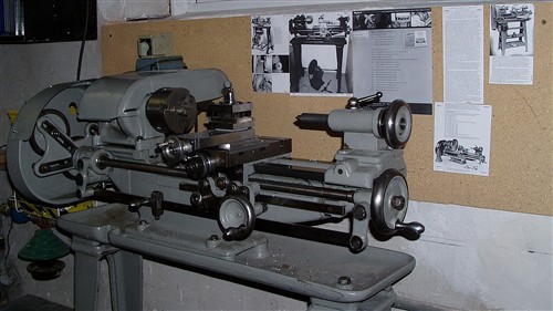

For at runde debatten af, syntes jeg jeg vil vise bænken opstillet på sin nye "museums-stand" i min kælder - og jeg håber, at få mange hyggelige timer sammen med den.
Jeg har for sjov lavet en planche af lidt historie omkring bænken så mine besøgende som ikke kender den kan se, at den har en fantastisk historie.
Det er jo en Myford Drummond type M og de blev lavet fra 30'erne og til 1949 - og alt det kan man læse om på de gamle sider hos Myford.

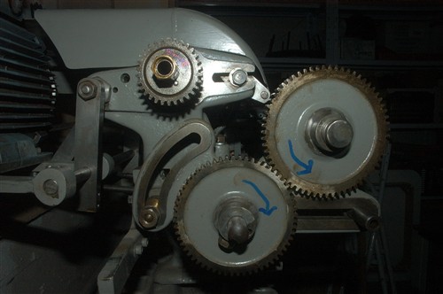

PS. Det her tandhjulssystem til tilspænding er jo meget godt, men hvis spindel skal køre rigtigt (hvilket vil sige med uret set fra gearkasse enden) - så kører tilspændingen jo i den forkerte retning, hvilket vil sige fra patron mod pinol - så det er jeg lidt bekrymret omkring, men ellers er det jo et godt køb - virker fint trods alder.

Hvis der ikke er et vendegear, på tilspændingen, kan du muligvis  fjerne, eller tilføje et tandhjul i gearet.
Ved at indsætte (eller fjerne) et mellemhjul vender du omløbsretningen.
sæt evt et billede ind, af tandhjulene, set fra enden af...
mvh jens
Hej Jens

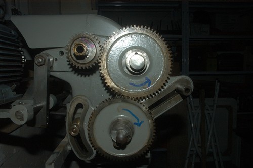

Her ser du tandhjulene - håber, at du kan se indsatte pile (også på det lille).
Hvis du følger linien fra det lille som er spindlen til patronen (se pilretning) og så skråt ned til overførselstandhjul (løber modsat retning) - derefter til tandhjul på tilspændingsaksel som tilsyneladende render i samme retning som spindel med lille tandhjul. Alligevel så render tilspændingen baglæns - mærkeligt ikke.
Hvis der skal være et vendehjul så skal det vel sidde i vippeanordningen monteret på maskinen efter tandhjulet på overførselsstangen - hvis der er det - så virker det ikke, men jeg kan ikke åbne og se.

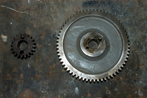

Der er også 2 ekstra tandhjul med: 1 større og et mindre.
Se fotos: Bild 1 er tandhjul i indgreb. Bild 2 er de slået fra. Bild 3 ekstra tandhjul.
