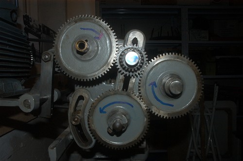

Billed 1
Det lille tandhjul sidder det på selve hovedspindelen ?
Det sidste store tandhjul sidder direkte, på ledespindelen. (som trækker tilstændingen)?
Set bagfra køre det lille tandhjul, med uret, mellem hjulet køre mod uret, og det sidste store hjul køre med uret.
Hvis du vil have det sidste hjul til at løbe modsat uret , så skal du indsætte en mellemhjul, eks. mellem de to store (det vil ikke ændre udvekslingen, uanset tandantal)
mvh jens

Ja, det lille tandhjul sidder på selve hovedspindelen.
Ja, min konklusion er også, at der skal et tandhjul ud eller også et mere ind - kan dog ikke lige se, hvor der skulle blive plads til det, men måske kan det lille ekstra tandhjul (afbilledet) sidde på den skinne, hvor hjulet der forbinder tandhjulet med hovedspindelen også sidder, jeg prøver at se på det imorgen mandag.

Når man ser billedet af drejebænken, hvor den står foran opslagstavlen.
Ser det ud som om, det er muligt at flytte det store mellemhjul, så det ikke er i indgreb med det på ledeskruen, så kan du indskyde det extra lille hjul, ved at montere det i den extra vandrette rille i konsoldet. Men det kræver jo en bolt, og en form for leje (glideleje) så det kan rotere frit.
Men har du prøvet at kontakte sælgeren, det kunne jo være du ikke havde fået alt med, eller han har et fif  i ærmet, vi ikke lige har gennemskuet.
Endelig kunne du jo vende dit drejestål på hovedet, og så køre baglæns med trekloen, så passer tilspændingsretningen.
mvh jens

Det er faktisk den mulighed jeg overvejer (den med det lille hjul indsat). Og ja, det er selvfølgelig også muligt at gøre som du angiver at vende jernet på hovedet.
Havde den lige til at køre i eftermiddags - den rendte godtnok stærkt - så jeg skal lige have lavet lidt beregninger på hastighederne på de forskellige remhjul. Kender motorens spindelhast. den er 670 omdr./min og som den er sat op render den meget stærkt fordi den er sat til lille hjul på bænken.... hæ.hæ.hæ.

Blandt billederne af de gamle bænke er det det store tandhjul der er brugt.

Sælger havde desværre kun de 2 ekstra tandhjul, men på billedet kan I se, at jeg har sat dem begge på. Det store på hovedspindel og det største af de små som overførselshjul. Som pilene viser så drejer det store tandhjul neders nu i den rigtige retning. Det er nok tandhjulenes størrelse, der er årsagen til, at jeg syntes at tilspændingen render lige lovligt hurtigt.
Ellers er jeg godt tilfreds med bænken, den laver faktisk rigtigt flot arbejde især i alu og messing.

Hvis det er muligt så byt det store om med det lille tandhjul så vil tilspændingen køre langsommere.
Enig. Tandhjulet på spindelen er alt for stort. Normalt ville der sidde 30...40 tænder på det sted.
Bent.

Fuldstændig enig
Jeg tror, at det store tandhjul nederst skal af og byttes med et af de andre fordi der ikke er plads på midten, men jeg arbejder på sagen og skal nok finde det bedste kompromis for at opnå så langsom en tilspænding som muligt.
Som nævnt mangler der jo omkring 7-8 tandhjul som der oprindelig har været (hvis de har det) - på historiesiden som jeg linkede til er der en ordentlig stak vist.
