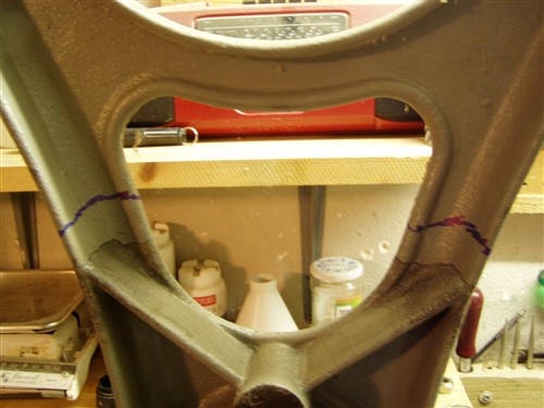

Hej . Jeg ville aldrig reparere en sådan skade med epoxy, der skal stå en drejebænk ovenpå. Hvis du ikke vil svejse så vil jeg mene at 4 stk. fladjern skruet på bagsiden vil være den sikreste løsning.
Mvh Jørgen.
Hej: Det er faktisk også en af de løsninger jeg selv har udtænkt - vedlægger lige et foto af bagsiden - der er faktisk kun plads til 2 stykker fladjern pga. en smal passage i en runding.
Jeg håber, min gode ven (grovsmeden) kan svejse det - han sagde ihvertfald at han ikke ville love noget - så det er lidt af et gampling. Måske en kombination af beslag og lim kan gøre det - ellers må der beslag både udvendigt og indvendigt.

Livrem og seler, svejs og beslag nå jeg tror nu nok en god facet på begge sider og så svejs sagtens holder, derefter afslibning så ses det næsten ikke.

Hej: Så har min ven "grovsmeden" svejset den med støbejerns elektrode. Det gik fint, men den var knækket nøjagtigt samme sted da jeg kom hjem fordi jeg kørte i et hul med traileren - så der skal åbenbart intet til sidevejs før det sker igen. Nu må løsningen være at bygge et skab - det har faktisk også hele tiden været meningen, maskinen skulle blot have sine ben at stå på inde i skabet.

Havde smeden nu skærpet kanterne før svejsningen?
Hvis bruddet er nøjagtigt samme sted, må svejsningen være noget overfladisk.
Jeg tror også jeg ville have prøvet med slaglod.
Det kryber godt ind, vel udført.
Svejsning af støbejern er en kunstart, man skal absolut vide, hvad man gør, derfor epoxy.
ErikChristensen
Lynæs, det er helt rigtigt, det med kunsten.
Problemet er normalt, at der opstår spændinger i materialet ved opvarmningen/afkølingen, der får svejsningen til at revne igen.
I dette tilfælde var bruddet lige over, så der ikke opstår så store spændinger.
Ofte er det en god ting efterfølgende at varme svejsningen, - langsom afkøling - for at undgå spændinger i materialet.
