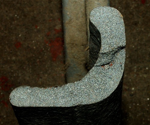

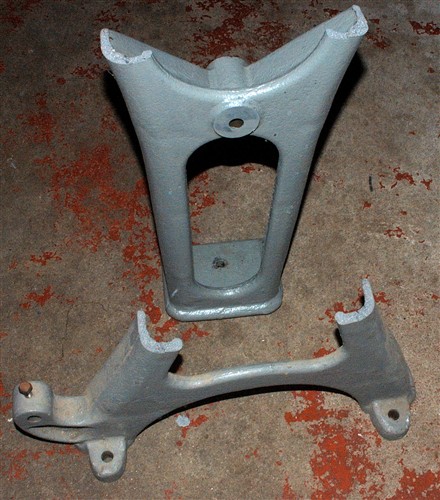

Hej. Så er jeg ved at opstille Myforden efter at vi har fået ryddet lidt op. Nu er der så opstået et problem: Ved et sort uheld kom vi til at vælte en af de ben den skal stå på og "selvfølgelig" blev den delt i 2 stykker. Fan'dens tænkte jeg. Det er selvfølgelig noget gammelt støbejern så hvad gør vi? Det kan jo ikke uden videre svejses - er der nogen gode råd i æteren? Jeg har læst flere indlæg, og ikke alle råd er lige gode, men måske man skulle kontakte Myford i England.
Jeg vil antage at støbejernet er af så god kvalitet at det ikke er et problem at svejse i. Jeg havde noget, som brækkede på en Boxford, ikke noget problem at svejse.
ErikChristensen
Øv det var da uheldigt
Sæt evt et billede ind, så vil det være nemmere, at give lidt råd vedrørende en reparation.
Som nævnt er det ganske givet fint metal, som sagtens kan svejses.
Men måske kan et billede, hjælpe til et alternativt forslag, der ikke kræver svejsning.
Men som jeg forstår det, er det et ben til understellet, det burde kunne svejses, uden problemer, med elektrodesvejsning, og specialelektrode til støbejern.
mvh jens

Jeg sender lige et par billeder så I kan se problemet - og ja en af mine venner som er grovsmed vil gerne prøve om han kan reparere dem med specielle støbejerns elektroder, men var også inde på at det måske skulle slag-loddes, men det ser vi til.

Det ser nu ikke så slemt ud, det burde kunne svejses. Eneste problem er der skal svejses to steder, så det kan ikke rigtig give sig under svejsningen, men en erfaren svejser kan da klare det.
Alternativt kunne det boltes sammen, ved brug af nogle beslag, men det bliver ikke helt så stabilt, og da slet ikke kønt at se på.
mvh jens
hvis du vil lave det risikofrit så kan du samle det med epoxy og måtte, du kan købe et lille rep.sæt fra HF marine
