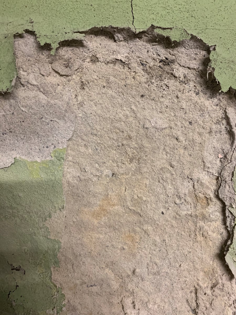

Har en væg i et soveværelse hvor den eksisterende puds sidder meget løst og smuldrer meget let. Kan se det er pudset op på træ med noget hønsenet og halmlignende strå. Bygning fra 1937. Ligner en stor opgave at pudse det op, så det bliver nok gipsplader jeg sætter op. Har læst at nogle  bare sætter gipspladerne op udenpå pudset.
Mit spørgsmål er om ikke det er bedst at banke alt pudsen af, fjerne hønsetråden og halmstråene og så skrue gipspladerne direkte på de bagved liggende brædder ?  Der er allerede nu store huller hvor pudsen er faldet af, men det er måske ligemeget ? Vil jo gerne slippe for at banke pudsen af, selvom det er ligetil.
Vil gerne have el'en skjult, så vil det give plads problemer hvis jeg skruer gipspladerne direkte på brædderne ?

personligt har jeg selv banket alt puds ned, fjrenet hønsetråd og siv på mine vægge. fået lagt nye kabler til stikkontakter og afbrydere bagved det træ det hele var pudset op på, skruet gipspladerne op på det eksisterende træ, spartlet alle huller og samlinger der har været. resultaterne har været fine.
Hej kan der være asbest i puds i hus fra 1937 ?
Der er ikke asbest i pudslag.

Ved du hvad det er for puds så ?
Man brugte almindelig kalkpuds på tæt forskalling med siv eller rughalm. Altså kalkmørtel som blev lavet ved at blande fint sand med læsket kalk. Det fremkom ved at brændte kalksten blev lagt i vand i en kule i jorden, og det sydede og boblede indtil det var en blød masse. Der er formodentlig ikke cement i fra den tid.

Okay tak for svar , hvad med fliseklæb ? Der er nogle fliser som er fra start 80 erne ca som er gået i stykker i kælderen hvor fliseklæb er blottet , er der asbest i denne fliseklæb tror du ?
Fliseklæb kan indeholde asbest. Som jeg svarede i den anden tråd du kører med asbest så vil jeg råde dig til at indsende prøver af det forskellige så du får vished. Det går ikke godt oppe i hovedet med gætterier og tvivl.
