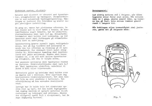

Nogen der kender dette problem eller endnu bedre løsningen. Gearet er med to koblingsskåle samt en treklo med fjedre der griper om en konus. Se Billede:

jeg tror du skal have drejet kloen jfr. instruktionsbogen, prøv med 20 gr til at starte med. Det kan være at konusen/koblingen
"slirrer" lidt pga. for meget frigang, og så opstår der jo varme.
