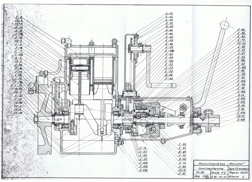

Nogen der kender dette problem eller endnu bedre løsningen. Gearet er med to koblingsskåle samt en treklo med fjedre der griper om en konus. Se Billede:

Hvad er det HELT præcist du har justeret på. ?
Det skal foregå ved at løsne X og så dreje kloen så meget at det strammer når du kobler til. Kloen skubber jo den løse part af koblingen mod den faste. Der skal være et moderat pres, så den ikke slirer, og det skal kunne mærkes i stangen.

Her er et lidt mere detalieret billede hvis nogen kan bruge det.
