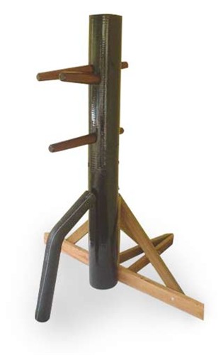

Hej alle... Er ikke sikker på om det er det rigtige forum jeg er i... men I siger bare til hvis jeg er galt på den Jeg har en træstamme hvor jeg skal lave nogen huller igennem (træet er fældet). Kan man det i friskt træ og i så fald, hvad skal jeg være opmærksom på? Eller er det helt udelukket og skal jeg ud of have fat på en stamme der har tørret i et par år? Jeg skal lave sådan en jeg har vedhæftet...

ja, det kan man godt, men den vil slå revner når den kommer ind i varmen.
hvis det er nåletræ svinder det ca 6%, hvis jeg var dig ville jeg lade det tørre noget tid udenfor, men overdækket, og skrald barken af

Hjalte81, det eneste der kan minimere træet i at revne, er ved at marvskære. D.v.s. det skal saves midt igennem. Træet skal så tørres over længere tid, når det sker uden for en tørreovn. Hvis ikke du marvskærer træet, vil der opstå revner rundt på stammen, for et eller andet sted, SKAL der gives efter i træet.
At arbejde i fristkt træ er for så vidt nemt nok. Det er det rette værktøj, der gør det rimelig let. Fx er skibsbor det bedste at bruge. Du borer på det nærmeste som i smør :-)
