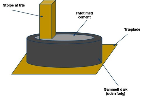

Hej alle... Er ikke sikker på om det er det rigtige forum jeg er i... men I siger bare til hvis jeg er galt på den Jeg har en træstamme hvor jeg skal lave nogen huller igennem (træet er fældet). Kan man det i friskt træ og i så fald, hvad skal jeg være opmærksom på? Eller er det helt udelukket og skal jeg ud of have fat på en stamme der har tørret i et par år? Jeg skal lave sådan en jeg har vedhæftet...
