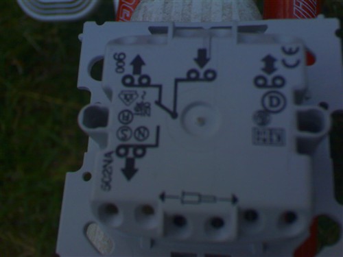

Jeg skal montere en udendørs afbryder, men det er åbentbart ikke så let.
Det er er en UPUS73 afbryder fra Harald nyborg.
Jeg har en blå, brun og en gul-grøn som er til jord.
Diagrammet på bagsiden af afbryderen er vedhæftet efterfølgende.
Nogle forslag til hvordan ledning skal monteres.
Tak på forhånd.

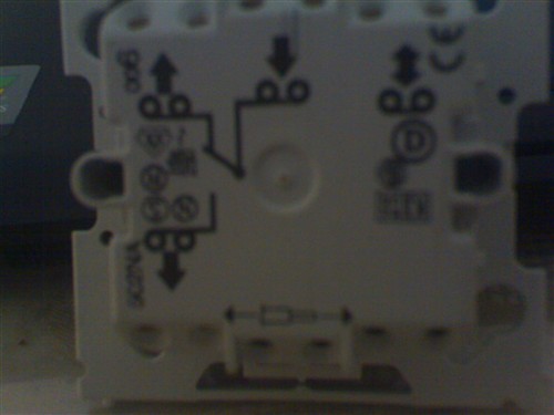

Så prøver jeg med en anden, håber det er bedre.

du må ikke skifte/sætte en ny afbryder op udendørs. bare lige til en lille orientering
steinaa
steinaa
766 2650
... du må såmænd heller ikke udskifte en eksisterende... men det er jo ikke det der bliver spurgt om.
Som du selv siger er den grøn/gule til jord, så du har blå og brun at arbejde med.
Går vi ud fra billedet skal den brune i en af de midterste i toppen og den blå skal i en af de to nederste til venstre.

Hej Steinaa.
Jeg har altid haft respekt for dine svar, så det er med stor ydmyghed jeg blander mig i dit svar.
Men hvis du har Fase (brun ledning) øverst, altså indgang på kontakt vil man da skabe en kortslutning ved at sætte blå ledning nederst til vandstre idet man slutter kredsløbet ved trykpå kontakt (fase til nul uden modstand).
Skal brun ikke i den øverste og så mellemledningen til lampen / stik kontakt i den nederste til venstre?
Spørger skriver godt nok blå, brun og gul/grøn og det tyder jo mere på en stik kontakt frem for en afbryder kontakt, selvom billed jo tydeligt viser afbryder.
Med venlig GDS hilsen Mads

Ork - jeg tager jævnligt fejl, så hold dig ikke tilbage :-)
Hvis der er fase på den brune og nul på den blå, så har du ganske ret - det kommer til at koste en sikring. Men hvis kablet derimod kommer fra en lampe er der formentlig fase på den brune og den blå vil så være tændledning (eller omvendt).
