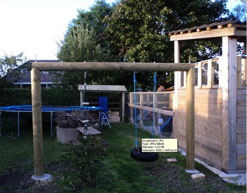

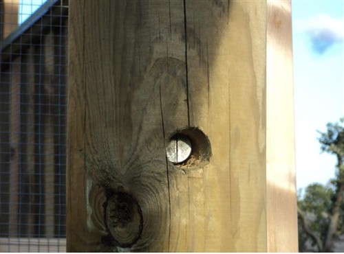

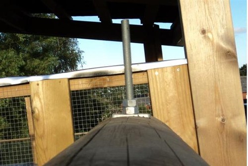

Jeg ville lige afslutte med et par billeder af hvordan sådan en Larsen Dorn endte med at se ud. Og jo det holder fantastisk må jeg sige   Og det var faktisk ikke svært at ramme de 2 huller så man kunne spænde sammen. Så tak Koluda
Gynge stativ bygget af 160 mm rundstokke (gravet 1 meter ned i jorden med beton omkring)
25 mm fladbor bruges til at skære ind så der er plads til Lars Dornen. (Bedre med 27 mm)
Her den gevind stang der går ned i Larsen dornen (12 mm)

MLU - Det ser rigtig flot ud det gyngestativ du har lavet. Jeg skal selv igang med at lave et lignende gyngestativ, men jeg ved ikke hvordan jeg får rundingerne lavet på de lodrette stolper (som overliggeren skal hvile i). Hvordan har du lavet dem?
Hvor langt ned i jorden har du gravet stolperne ned?
