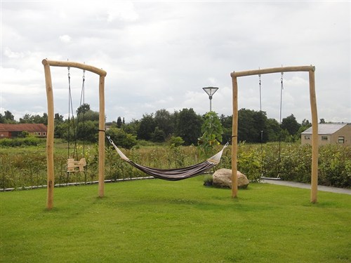

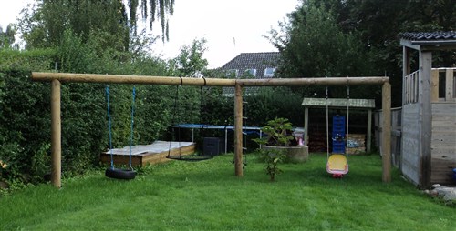

Så er mit projekt færdigt, og jeg vil lige vise jer resultatet.
Det færdige projekt:
Ser da godt ud....
Fine gynge stativer

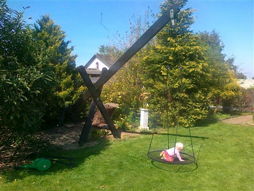

Har selv lige bygget gyngestativ, men valgt en lidt anden konstruktion, da jeg helst var fri for at kæmpe med stoplerne med plæneklipperen, det kræver dog et passende bed og grave det ned i
Mest som inspiration til andre som søger på ligende opgaver
Ja det blev squ også et flot stativ med natur bjælker
Til danielvagn: Ja man skal helst ikke have for mange forhindringer når man slår græs  Også derfor jeg valgte løsningen med 2 stolper (istedet for 4).

Ellers så har jeg selv lige bygget videre på gynge stativet så børnene har 3 forskellige gynger at vælge imellem (og jeg er fri for at skifte hele tiden ).
Med tiden når børnene ikke gider gynge mere, kan man i den ene sektion sætte et rionet op og lade blomster vokse af, sådan at man har en hygge krog bagerst i haven.
P.S. Træ kassen bagerst er sandkassen med 700 kg sand i. Så kan de lige klare sig
Med venlig GDS hilsen Mads
P.S. Har ingen håndværksmæssig uddannelse

Nej men ideen kunne sagtens stamme der fra, typen hedder en giraf gynge, men dem jeg kunne finde kostede spidsen af en jetjager.
Der fulgte en bunke tømmer med huset da vi købte det for 2 år siden, der var bla disse gamle bjælker, som passede perfekt til formålet.
Fordelen ved gyngen er at den kan gynges i alle retninger, og ophænget er med leje så den kan dreje rundt uden at snorene begrænser.
Det kan blive en meget vild gyngetur
