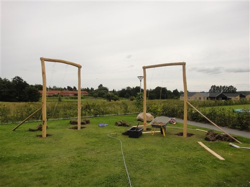

Jeg købte de mine bjælker hos SkovTrup i Hobro - de har et meget bredt udvalg af miljørigtigt robinie træ. Træsorten er et miljørigtigt alternativ til trykimprægnerede og tropiske sorter af tvivlsom herkomst og oprindelse. Robinie har desuden den fordel at det har en holdbarhed på mellem 18-30 år ved direkte jordkontakt.
I mit tilfælde brugte jeg ganske rigtigt bjælker på 4 meters længde - de er gravet 1,25 meter ned i jorden og støbt i beton. SkovTrup sælger også bjælker på 5 meter, hvis det er det du ønsker. Se evt. deres hjemmeside www.robinie.dk. Der er både mulighed for levering el. afhentning med egen trailer.

 Jeg har ikke brugt noget til at afstive stolperne med, blot støbt dem i beton, og de står endog meget solidt plantet i jorden - også her 3 år efter jeg lavede projektet. Siden da er gyngerne blevet flittigt brugt.

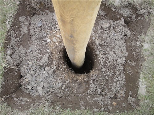

Hullet gravede vi øverst i en diameter på ca. 1 meter, men dette var simpelthen for at få plads til pæleboret, som vi anvendte. Da vi kom ned i 1 meters dybde var pæleboret nemlig ikke længere, så vi gravede hullet bredt i toppen - måske lidt svært at beskrive, så jeg har fundet et par billeder frem, der illustrerer min pointe. Har du et længere pælebor end 1 meter er det ikke nødvendigt med så stor en diameter øverst. Men jeg lejede pælebor i Bauhaus, og det længste bor de havde var på 1 meter.
Du skal være opmærksom på, at det er en krævende opgave at bore et hul på 1,25 meters dybde, alt afhængig af jordbunden. Vi brugte ca. 2 timer pr. hul, da vi undervejs ramte lerjord som er ret anstrengende at bore i. Derudover rammer man også ind i mellem sten. Hver eneste sten man støder på skal fjernes med håndkraft - det giver lidt udfordringer når man en forbi 1 meters dybde (med mindre man har meget lange arme). Skriv gerne igen, hvis nye spørgsmål opstår.
