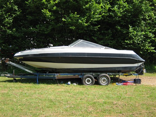

Hej med jer.. Jeg er den "heldige ejer" af en 22 fods speedbåd, der sidste år sank pga. en på sejling af en sten.. :-( Nå men nu skal vi igang med den og den skal males og hullet skal repareres... Kan man male med alm. maling på båden og så give den en speciel lak til sidst?? tænker om det er holdbart nok.. Sidst:, hullet i bunden skal lappes, hvordan gør man bedst det??? Håber der er nogen der har erfaring med det... ellers rigtig god sommer...
