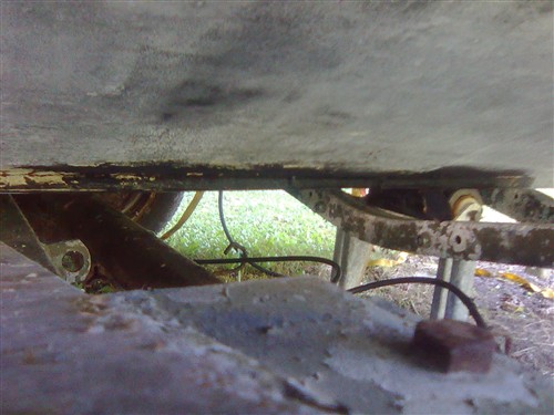

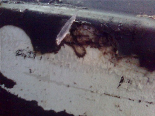

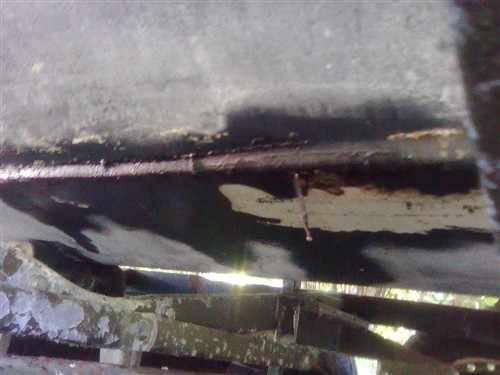

Her er et par billeder af hullet (erne) ;o) Hullet er opstået ved at vi sejlede på en stor sten der lå 10-20 cm. under vand overfladen, så derfor er "hullet/skrammen" ca. en meter lang.... Jeg kan se nu hvor det har regnet at det ser ud som om vandet kommer ud flere steder langs skrammen... Så jeg forventer at jeg skal have slebet det hele ned så jeg kan se hvor det er blevet skrabet tyndt fra på sejlingen og så herefter fylde det hele ud med rep. sættet...
