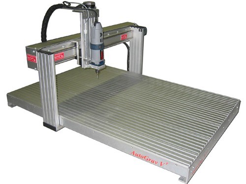

Jeg har en idé om at spænde noget Item/Bosch profil sammen, og så bruge det som plan, sammen med t-spors møtrikker, for har heller ikke set lyset, hvordan man evt. kan bruge en mdf plade, hvis man nu os evt. ville sætte et maskin skruestik på. Og pladen skulle kunne holde lidt.
har tænkt det samme, men sagen er den at der allerede er et t-spors plan på maskinen, men sporene er ekstrem små og ikke rigtig til at spænde noget i,
hvad er det for nogle profiler du mener MeTric.
vedhæfter lige et billede af min maskine.
Tomas
Det er noget profil vi bruger på arbejde til at lave rammer rundt om maskiner, så folk ikke kan komme til de bevægelige dele.
