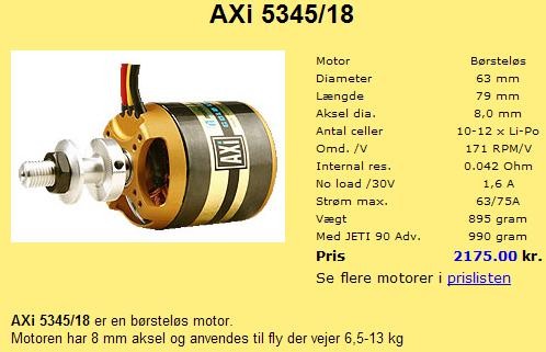

Jeg tror jeg har fattet noget andet også.
Elte bruger en børsteløs motor, dvs denne VLT kasse er ligesom en regulator til børsteløse motorer indenfor modelflyvning - har jeg ret  Børge? :-)
Man kan godt få ret store børsteløse til modelfly som koster kun 1/5 del af hvad en Elte koster. Kan det betale sig at bygge sådan en selv?  Et par lejer, en aksel, kobling, motor,regulatoren, strømforsyning.
Det er ikke den største men Elfly har en halvstor aussenlaufer.  Den er større i diameter end min Kress. Og hvis man var god, kunne man måske få mach3 til at styre den?
Mvh Adam
