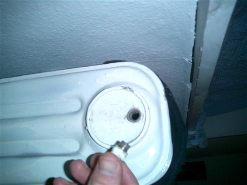

Jeg tror du vender op og ned på de fysiske love

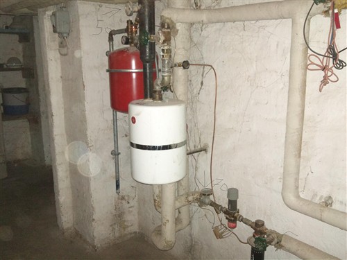

varme stiger opad så det ville da være lidt specielt hvis det kom ind for oven og løb nedaf. At du fylder vand på så tit kan skyldes en utæthed men det kan også være du kører med for højt et tryk. Det skal være mellem 1,5 og 2 bar.
Men se hellere at få isoleret de rør, du har et enormt varmespild på de uisolerede rør !!!
