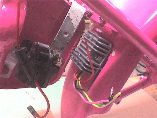

Ja den er fin, er det din kone der skal køre på den, med den farve
Kan den synes med den gaffel ?.

Min hustru tør ikke køre selv, så jeg må selv. Farven her jo intet med hvem der kører den, men handler nok mere om fordomme og homofobi. Det er jo heller ikke kun Quinder der kører i pink Caddialcks, vel.
Gaflen kan nok ikke synes, men det er der jo ikke meget der kan i dette højteknologiske land... Sverige havde været anderledes.
