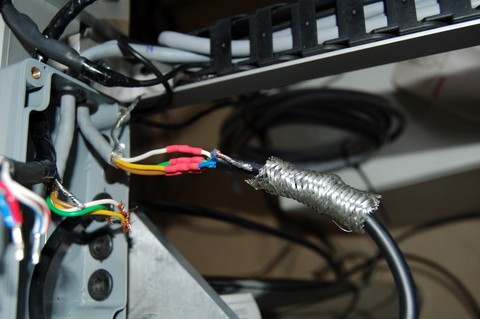

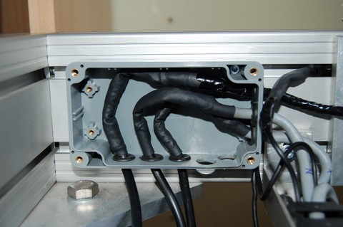

Jeg har lodet hele eftermidagen har fjernet alle kronmuffer og lodet alle motor kabler sammen med en strømpe/skærm i alle samlinger og tilsluttet dem til skærme på kablet på begge sider.
Nu ser dåsen med motorkabler sådan ud. Jeg har også fjernet limit kabler fra dåsen.

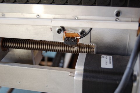

Den ene endekontakt er monteret meget tæt på den ene motor og selve kontakten er ikke afskærmet. Kan det være det og kan man gøre noget ved det?

Prøv at afmonter den kontakt du har mistanke til og flyt den væk fra motoren
(du skal ikke lodde den af og lade ledningen hænge det er endnu værre)

Sidder lige og kigger på dine billeder.
Har du lavet en "ledning" ud af skærmen på de to kabler du derefter lodder sammen, og så trukket en strømpe ud over til sidst eller ?

God ide med at afmontere kontakten, det må jeg prøve.

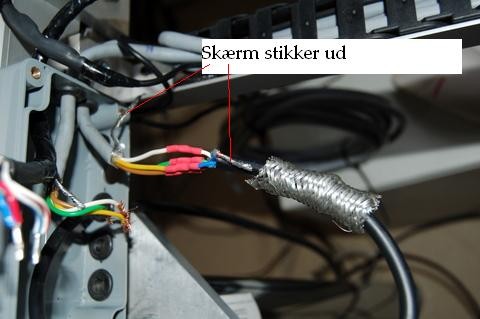

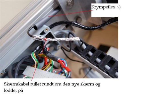

Ja, jeg har loddet de inderkabler som skulle loddes sammen , samlingerne har fået krympeflex, har trukket en strømpe ud over lodningen og over lidt af kablet - strømpen udvider sig når man trækker i den - og de korte stykker skærm som stikker ud af kablerne har jeg rullet rundt om strømpen og loddet dem på strømpen.
Ja, sådan noget kan forklares i flere timer på skrift:-) Jeg vedhæfter et par billeder.
