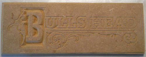

Så var den der.
Så noget jeg også lige at lavet et andet.

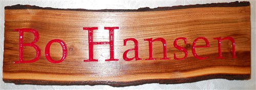

Det ser rigtigt godt ud
Hvad har du brugt af farve til at lægge i bogstaverne og har du slebet/fræset/høvlet overfladen efterfølgende eller har du bare en rolig hånd?
mvh Mogens
Jeg har lavet det kirsebær træ og med en rød højglans autolak der efter klarlak
Stor tak for hjælpen Metalsnedker nu køre den bare giver en øl hvis du kommer mod falster en dag
først har jeg fræset overfladen derefter slebet og så lak
Min fremgangsmåde når jeg skal male skiltet er som følger:
I programmet sætter jeg max. depth til 2 og så spartler jeg maling ud over skiltet, så alle udskæringer fyldes helt op. Efter et par dage når malingen er tør, så giver det en fint afrundet og blank bund med maling og så sliber jeg toppen af og lakerer efterfølgende med højglans lak.
Jeg har efterfølgende fundet ud af at det er nemmere hvis man først sætter noget malertape hen over skiltet, da det giver mindre afsibning bagefter.
