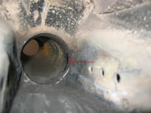

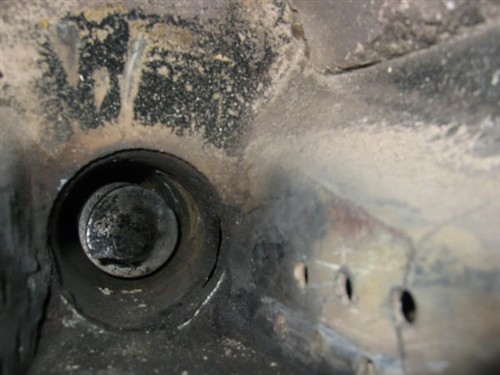

Da jeg havde renset fyret, så opdagede jeg en revne inde i brændkammeret, lige ud for spidsen af sneglen. Jeg har vedhæftet 2 billeder, hvor man kan se revnen.
Umiddelbart tror jeg ikke den revne skal være der, da den ser ujævn ud, og jeg vil tro der kan trækkes falsk luft herfra.
Hvad siger i?

Nej, den revne ved snegleenden vil ikke være kilde til en tilbagebrand, forudsat magasinet er lufttæt. Den burde ikke brænde længere tilbage, end der den trækker falsk luft.
Har du kontrolleret tætheden i magasinet ?
Var herden igen stoppet af slagger ?
Kan i øvrigt se på billederne at den nederste række lufthuller er stoppet til. Dem bør du rense hurtigst muligt.
Det har i øvrigt blæst temmelig hårdt her i weekenden. Er der et sammenfald med tilbagebrand og vindstyrke ?

Ja, der lå igen en del slagger, men kun helt forrest (ud mod kedlen), hvor det lå i en lille bakke op over den lille trekantede plade dims jeg fjerner når jeg renser fyret
Jeg regner med at købe en røg patron i dag eller i morgen, så får jeg testet om magasinet er tæt.
Jeg ved ikke lige om jeg har en træk regulator, og jeg har faktisk ikke tænkt på om der er en sammenhæng med blæsevejr, men det vil jeg da lige prøve at lægge mærke til. Det eneste jeg har lagt mærke til er når det blæse uden for, så hyler og piver det helt ned i kedlen.
Hvor voldsom må man være ved de trækhuller? Jeg er lidt bange for at stikke noget ind i dem.
Hvis man kigger på spidsen af sneglen, så kan man se den er helt brændt, og der sidder lidt slagger på den, er det normalt, eller er det et tegn på der rent faktisk er tilbage brænding?

hullerne i bunden skal være rensede, det er her du får blæseluften ind. Når der er for lidt blæs, får du slagger og halvbrændte piller + stor risiko for tilbagebrænding, idet trækket bagud gennem sneglen, bliver større end blæserens luft.
Det er lidt svært da 'den lille trekantede pladedims' ikke er monteret på nogle af de stokere jeg har set. Kan vi ikke se nogle billeder af slaggerne og dit aske. Det kunne hjælpe med at stille en bedre diagnose.
Det troede jeg du allerede havde gjort. Tag nogle billeder af hvor det ryger ud af fyret og magasinet.
Du her ingen trækregulator monteret på dit anlæg kan jeg læse. Måske er dette en af fejlkilderne.
En skruetrækker, kraftigt ståltråd og en kompressor burde kunne gøre det. Du kan ikke ødelægge noget ved at være moderat voldelig.
Det er normalt, du skal se på det brændsel der ligger længere inde i sneglen. Er det sort ER det en tilbagebrand.
