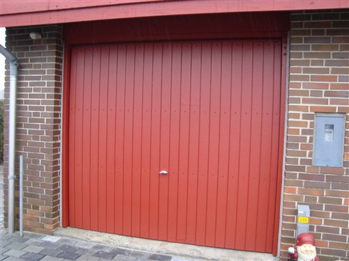

Vi har en garage intergreret i huset, som vi kun bruger til rod.
Denne vil vi gerne udnytte til et stort legerum til ungerne.
Porten skal væk og istedet vil vi gerne have 2 vinduespartier i med lidt "væg" imellem beklædt med træ.
Hullet er ialt 243 cm bredt og 216 cm højt.
For at have noget at fæstne 2 vinduespartier i, tænkte jeg der skulle monteres 2 stolper lodret.
Så det bliver, vinduesparti - stolpe - "væg" - stolpe - vinduesparti.
Ja det lyder jo meget forvirrende, men kan ikke finde ud af at lave en tegning på computeren
Det jeg er mest i tvivl om, er hvordan den "væg" i midten skal isoleres ?
Og er der nogle der har en god ide til opbygning af det ??
Har vedhæftet 2 billeder.
På forhånd tak.

Hvis du isolere med flamingo, bliver det ret godt, bare de passer 100 % så der ikke er luft i siderne.
Hvis det var mig, ville jeg få muret en søjle op i midten, og evt også mur forneden hele vejen...
Bliver det ikke et koldt gulv? eller skal du have det brækket op og isoleret?
mvh jens

Brug evt et par stykker spærtræ 45 x 145 ( eller 45x195, 45x245) som stolper sæt noget klink beklædning udvendigt, og en gibs plade indvendigt, jeg ville isolere med noget a bats-
Jeg ville beklæde det nederste stykke så der kun kommer "normale" vinduer i.

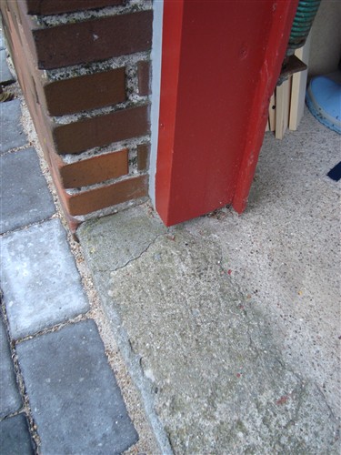

Prøv evt at bore et hul i gulvet, for at kontrolere om det er isoleret.
Ofte er sådan et garagegulv uisoleret...

Du behøver ikke at tænke i spærtræ eller andet. det er et selv bærende hul der skal lukkes. Så hvis der ikke skulle vinduer i kunne det gøres med en ramme i lægter  12mm bag murstenen og der på en ivarplank eller anden cementfiberplade
Indvendig sætter du en tilsvarrende lægteramme, der passer til 1 eller 2 lag gips
Der i mellem putter alt det isolering du kan.
De  vinduer du vil have i. Laver du så "bare" ramme til på de steder de skal være.
Hvis du godt kan lide at vinduesrammen følger ydresiden af huset, kan de sættes i den lægteramme, som før beskrevet

Har boret et hul på 16 cm, og det er beton det hele.
Så må jo desværre gå ud fra lortet ikke er isoleret.
Hvis jeg vælger at rette det på, lægge en tynd kork plade og så gulvtæppe, vil der så stadig blive for koldt ??

jeg har lavet en garage om, som du skitserer. Men jeg tog de to dage med, det tog at få det gamle gulv op. Ind med en Bobcat og ud med lortet. Sand, 300 mm isolering, rio, varmeslanger og beton. Derefter klinker. Beton færdigblandet ca. 2500 kr. fra slidske. Gulvisolering, indv. isolering, gipsplader koster. De to vinduer finder du prisen på. Jeg lukkede porthullet, udenom en facadedør med glas, med et skelet af træ. Vindpap, Ivarplank, isolering, dampspærre og gips. Vær opmærksom på, at soklen ligger under de yderste 30-35 cm beton. Hvis lægger klinker, skal gulv og sokkel kunne arbejde uafhængig. Det er IKKE et weekend-job du skal igang med. Men det blir dælme dejlgt bagefter! Husk at isolere på loftet. Dete r vigtigt og få lige elektrikeren forbi med en rulle install.kabel, for du skal have mere strøm - garanteret.
