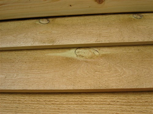

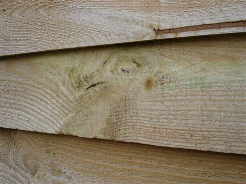

Det ER altså trykimpr. det har sådan et grønligt skær, samt jeg fik at vide det er trykket og brædderne var nærmest våde af det grønne snask da de ankom til byggepladsen.
Hvordan høvlet forkert? Hvordan burde de have set ud?
Ok-det kan godt se ud til at det er trykkket og min påstand om at det ER cedertræ vil jeg godt trække tilbage igen, efter at jeg har set dine nærbilleder.
Nu minder det mest af alt om fyrretræ.
På dit postkassebillede er det yderste bræt høvlet korrekt med den harpiksholdige marvside vendende udad som giver en langt bedre holdbarhed
Det inderste bræt er derimod høvlet forkert med splintveddet vendende udad.
På de 2 sidste nærbilleder ser alle brædderne dog ud til at have marvsiden udad - på det sidste billede er øverste og nederste bræt vist spejlskåret, hvilket ikke gør det ringere.
Men hvis det er en generel tendens, at dine brædder er vendt/høvlet forkert er det ikke håndværksmæssigt korrekt udført.

Det er ikke Cedertræ nej, men ganske alm. billige trykket klink beklædning.
Det er vist generelt for de helt billige sorteringer at der nogle gange er et par smuttere, som er er vendt forkert på vej igennem saven....
